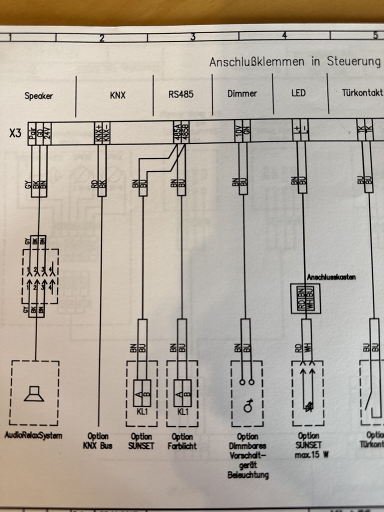

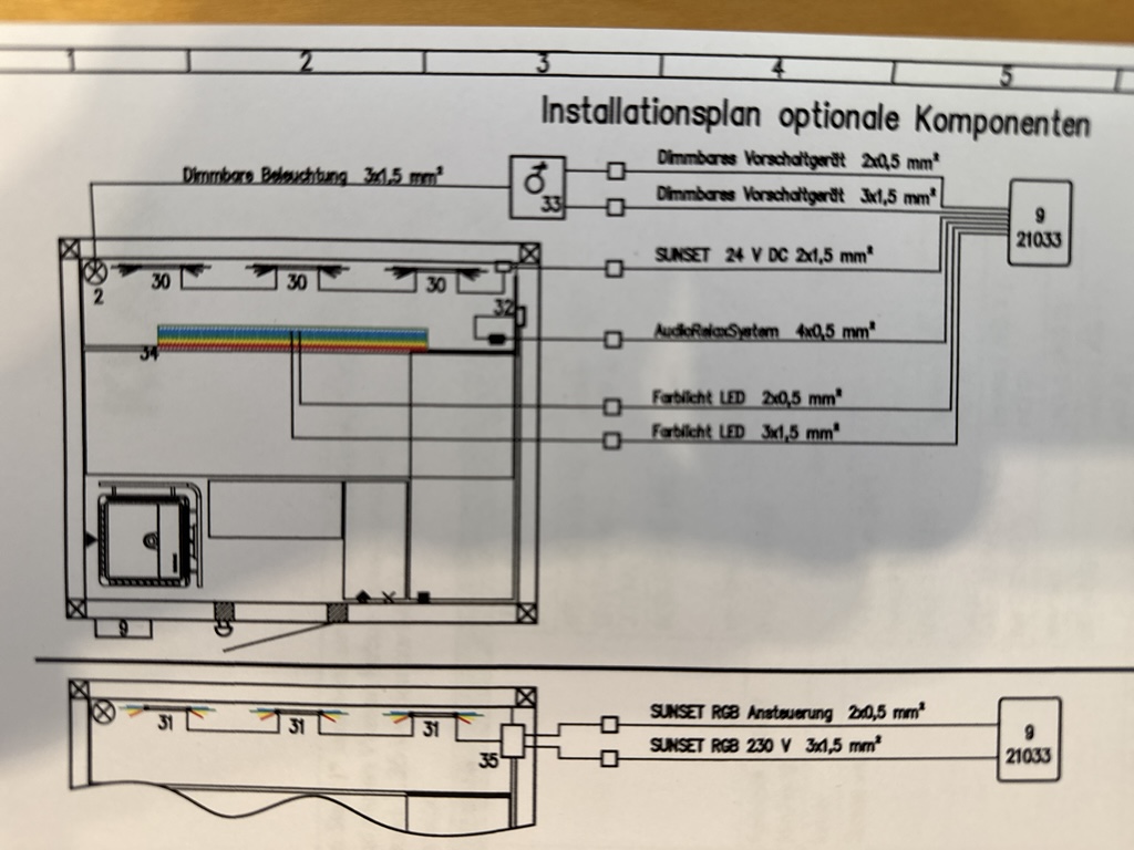

ich bin dabei eine Sauna aufzubauen und habe eine Klafs 21029. Dort kann man laut Montageplan und Servicemenü eine RGB LED Beleuchtung über DMX und/oder RS485 anschließen. Also die Steuerung hat RS485A/B als Anschlusspunkte. Im Servicemenü gibt es die Option „LED Farbe DMX“ und „LED Farbe RS485“. Hier steht aber keine Kanalnummer oder ähnliches dabei. Nur A und B für den RS485.
Leider kommt nicht raus wo und wie man diese anschließt und ob man noch einen zusätzlichen Controller braucht. Hat jemand von euch das vielleicht zuhause bzw. Schon mal selbst aufgebaut?
