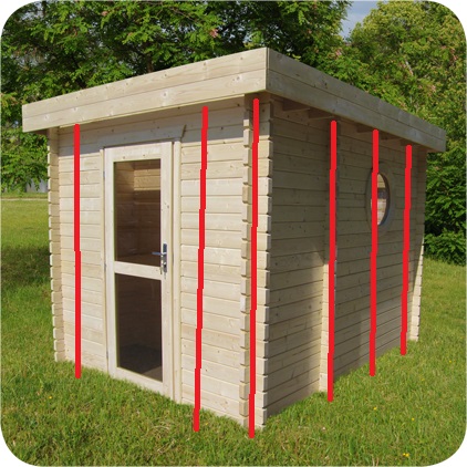

Hallo zusammen, mal eine ganz doofe Frage zum Ursprungsthema.
Wäre es eine Möglichkeit, anstatt mit den eingelassenen Gewindestangen zu spannen, in gewissen Abständen von außen, vertikal eine Bohle mit allen horizontalen Bohlen zu verschrauben und auch in den Ecken die Bohlen zu verschrauben? Würde das nicht die selbe Wirkung haben?
Was sagt ihr dazu?
Danke und schöne Grüße!
Was sagt ihr dazu?

Re: Alternativen zur Spannvorrichtung für Blockbohlen
dann muss die länge max. so 70 cm betragen, wenn die wand 2m groß ist - dann verziehe sie sich in 2 verbleidenden richtungen
Ich bin mir nicht sicher ob ich es richtig verstanden habe. Aber wenn ich in einem geringem Abstand eine horizontale Verstärkung aus Holz anbringe dürfte es gehen?(Siehe rote Linien) Wenn die Abstände zu groß sind, verzieht es sich trotzdem. Kann man das so grob sagen, oder meinen Sie, dass es sich so oder so verzieht, nur dann in noch mehr Richtungen?
Die Spannvorrichtung mit Hilfe von Gewindestangen sind doch an einer Wand auch i.d.R. nur 2mal vorhanden oder irre ich mich?
Danke und beste Grüße!
https://www.sauna-pool.de/pdf/montagean ... kabine.pdf siehe skizze am anfang
oder je seite zwei spannstangen, dann aber mit doppelnut und feder und das dach dann mit dämuung
