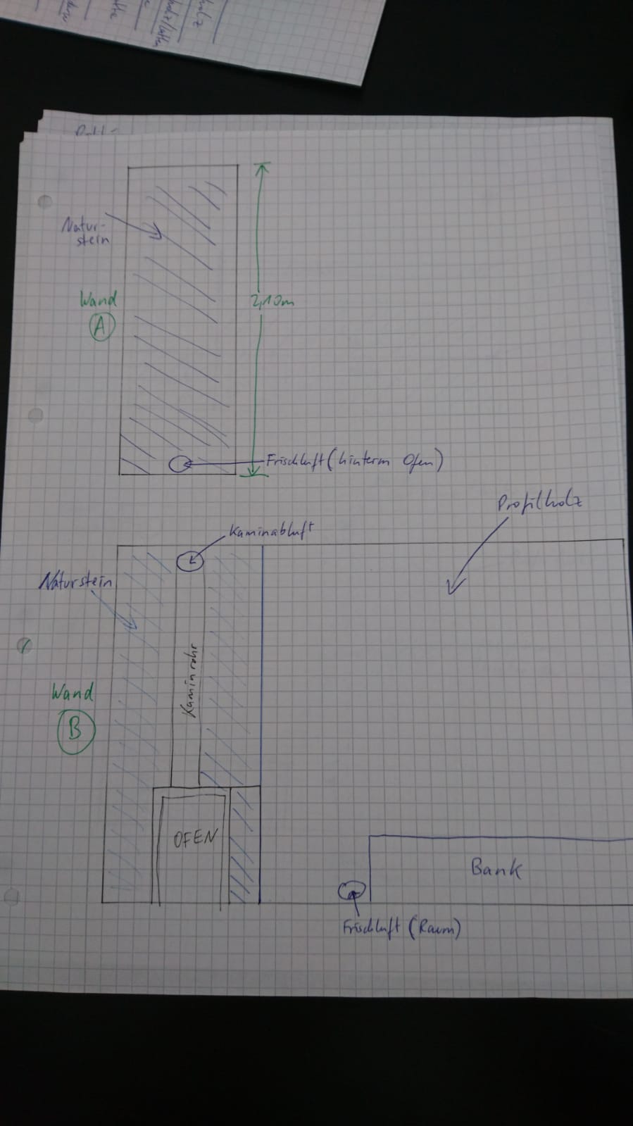

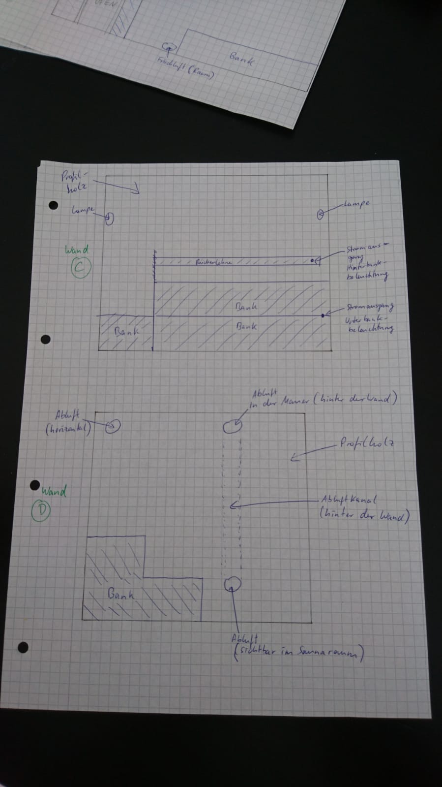

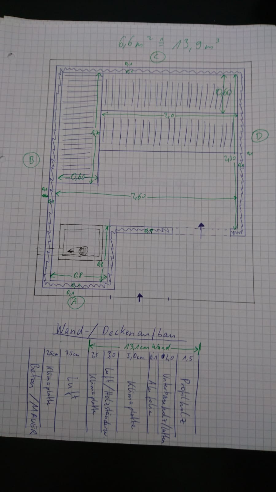

Des Weiteren sende ich euch mal meinen Plan zu.
Was haltet ihr davon?
