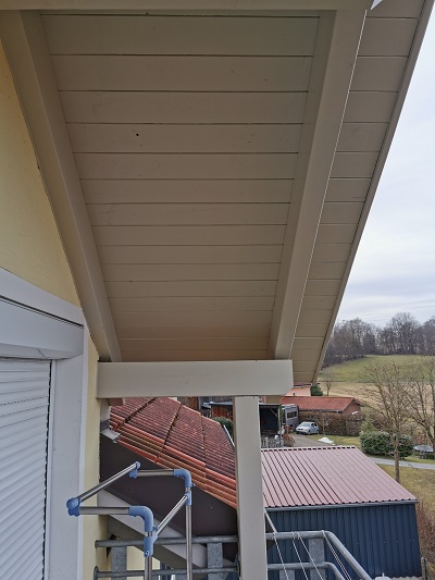

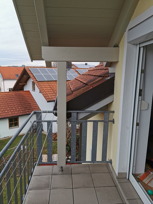

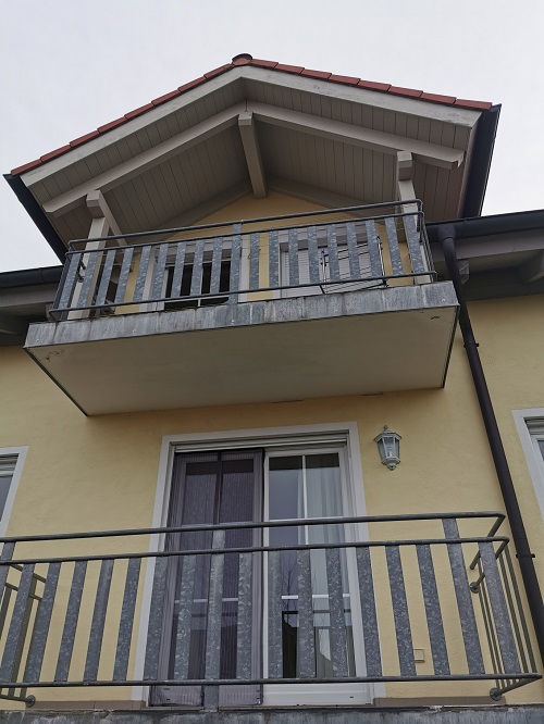

Ich habe 3 Bilder angehängt, um die Situation auf dem Balkon generell zu zeigen und auch die Höhe zu vermitteln. Das Platzangebot auf dem Balkon ist 1,22 * 3,5 (das schreckt mich nicht ab, wir werden in der Regel maximal zu zweit und in 90% der Saunagänge nur eine Person sein).

Das vorhandene Holz auf dem Balkon (siehe Bilder) soll für die Konstruktion des Grundgerüsts verwendet werden.

Die Bilder vergessen
von unten und vorhandenses Dach.jpg (108.99 KiB) 22670 mal betrachtet
Dach und vorhandene Holzkonstruktion.jpg (63.19 KiB) 22670 mal betrachtet
Re: Saunabau (E-Ofen) auf einem Balkon
so eine kombination ...und ich hätte es mir nie getraut so zu schreiben - aber da du die frage selbst gestellt - ist schwachsinn - sorry.
nimm eine mind. 58mm starke maßanfertigung der sauna. welche größe soll sie genau haben? du brauchst keine 10cm wanddicke. ...
nach 2-3 std. kommt erst ein leichter wärmeverlust durch das holz...bei 58- 60 mm holz
ich schätze 8000,-€ dürfte es max. werden, je nach größe und entfernung - lieferung kann auch bereits mit montage sein...12000,-€ würde ich nicht sagen...gerne genauer..wenn konkreter
