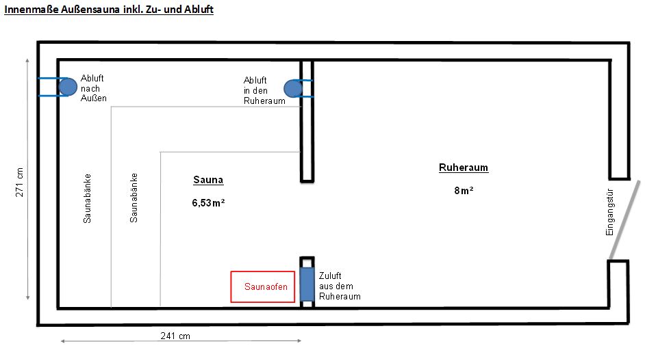

Hier erst mal eine Übersichtszeichnung inkl. Lüftungskonzept:
Zeichnung Lueftungskonzept.JPG (48.75 KiB) 92475 mal betrachtet

Die Zuluft-Öffnung kommt aus dem Vorraum/Ruheraum links unter dem Saunaofen.

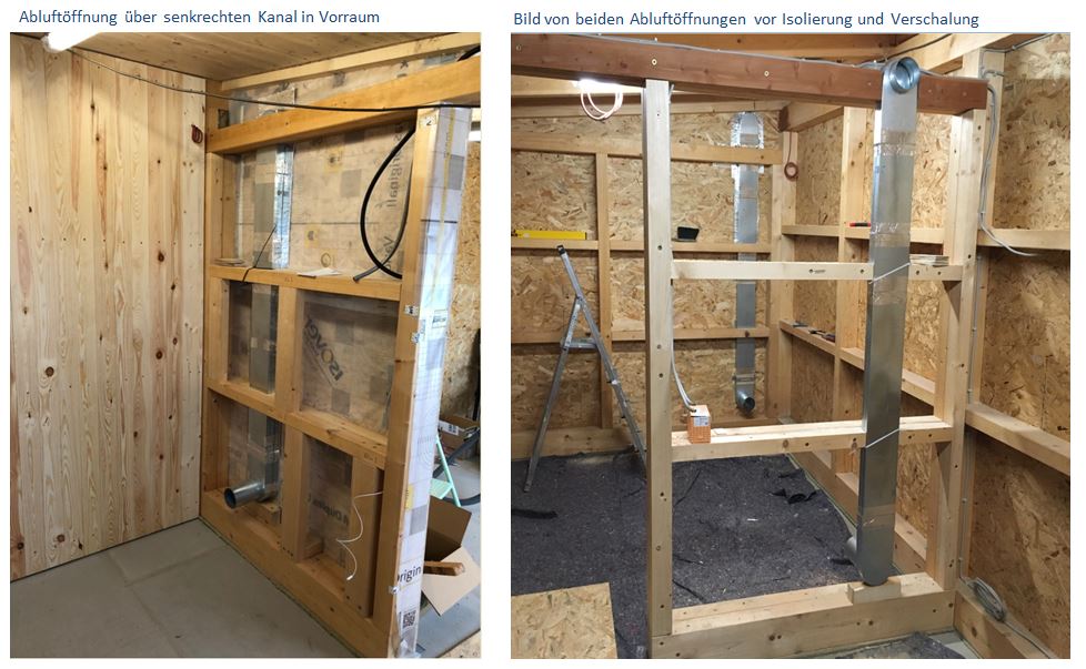

Die Abluft habe ich in 2 Varianten ausgeführt.
Variante 1 - Abluft in den Ruheraum (auf der Seite der Saunatür zum Ruheraum)
Variante 2 - Abluft nach Außen (direkt gegenüberliegend vom Saunaofen unter den Bänken)
In beiden Fällen habe ich die Abluft über einen Metallkanal ausgeführt. Einlassseite in der Sauna 30cm vom Boden und Auslassseite ca. 200cm hoch in den Ruheraum bzw. nach außen.
Folgend Bilder der Abluftkanäle:
Ich werde beide Abluftöffnungen verschließbar ausführen damit man später bei der Inbetriebnahme das „beste Saunaklima“ entsprechend einstellen kann und entweder die Abluft in den Ruheraum oder nach außen leiten zu können.
Ist das Lüftungskonzept aus eurer Sicht plausibel und sollte so funktionieren, bzw. hat jemand noch einen Rat dazu?

bei einer außensauna spielt die problematik eine wesentlich geringere rolle als innen. mach es in den vorraum. bei lüftung nach außen, kann es passieren, das die kalte luft einströmt - "fällt".

ist der abluftkanal aus blech? da droht gefahr...taupunkt!

Ja der Kanal ist aus Blech. Der Kanal ist komplett in der Thermohanf Isolierung eingebettet. Wollte eigentlich keinen aus Kunststoff einbauen wegen der heißen Luft...
Was meinen Sie mit Taupunkt? Was droht hier für eine Gefahr?

kondenswasser entsteht meißt, wenn plötzlich heiße luft auf kalte, glatte oberflächentrifft - blechkanal!!
ist faustformel.
die höhe passt - spielt bei außen-sauna so gut wie keine rolle.

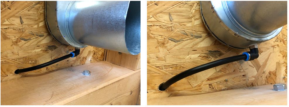

Ich würde dann unten am Blechkanal eine Verschraubung anbringen von der aus ich einen Schlauch nach Außen ins freie lege. Wenn sich dann Kondenswasser unten im Kanal sammelt kann das über dem Schlauch nach außen abfließen.

Re: Zu- und Abluft Außensauna
ja, ist dann zwingend - aus meiner sicht

Die Entwässerung für Kondenswasser im Abluftkanal ist jetzt fertiggestellt :-)
ja, gut gemacht...war hier wirklich zwingend..hab schon "tropfsteinhöhlen" gesehen
